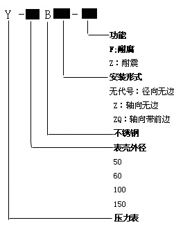

产品介绍: Y-B系列不锈钢压力表
Y-B-Z系列耐震全不锈钢压力表
  不锈钢压力表适用于有腐蚀性气体环境,可检测腐蚀性较强介质的压力,广泛应用于石油、化工、冶金等工业。
  耐震型还可适应剧烈振动环境,耐受脉动介质及冲击载荷,具有更广泛用途。

型号
结构型式
精确度%
测量范围MPa
Y-50B-Z
Y-60B-Z
径向无边
±2.5
-0.1~0.15、0.3、0.5、0.9、1.5、2.4、
-0.1~0.15、0.4、0.6、1.0、1.6、2.5、4.0、6.0、10、16、25、40、60、100
Y-50BZ-Z
Y-60BZ-Z
轴向无边
Y-100B
Y-100B-Z
径向无边
±1.5
Y-150B
Y-150B-Z
主要零件材质
OCr18Ni12MO2Ti
  • 全不锈钢压力表使用工作温度:-40℃~70℃
  • 耐震全不锈钢压力表使用工作温度:-25℃~70℃
  • 工作环境振动频率不大于25Hz,振幅不大于1mm
