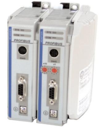

RIF模块——Rockwell A-B系列PLC与PROFIBUS总线连接新解决方案
德国赫优讯和Rockwell合作开发了PROFIBUS-DP接口模块,支持主站和从站,使用方便。
     ☆对于CompactLogix/MicroLogix系列PLC,RIF 1769-DPM,可以作为PROFIBUS主站;RIF 1769-DPS,可以作为PROFIBUS从站;
     ☆对于FlexLogix/DriveLogix系列PLC,RIF 1788-DPM,可以作为PROFIBUS主站;RIF 1788-DPS,可以作为PROFIBUS从站;
应用于Rockwell自动化
CompactLogix/MicroLogix,FIexLogix/driveLogix产品的PROFIBUS可靠接口
主站或从站模块
通过配置工具SyCon进行配置
RSLogixTM范例文件
      RIF1769、 RIF1788模块扩展了Rockwell自动化CompactLogix/MicroLogix和FlexLogix/driveLogix系列产品的功能,使其具有了PROFIBUS总线接口。从而实现与I/O设备,驱动、控制系统和其它PROFIBUS设备的连接。
    RIF 模块所采用的技术与Hilsche心司的PC板卡和嵌入式模块相同。通过RIF接口,您可以接入PROFIBUS网络。
    Hilscher公司是“Rockwell Automation Encompass Prvgrem”的积极成员。通过结合Rockwell自动化技术,已经研制出获得授权的RIF 1788PROFIBUS模块。
