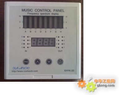

产品名称: 音乐喷泉控制器
型  号: XHYK-10
品  牌: 雄华
XHYK-10音乐喷泉控制器
  音乐喷泉工程使用本控制器能充分发挥音乐节奏与水景艺术的完美结合,为您的喷泉工程增添动感艺术色彩。它可将来自光盘 CD、VCD、DVD、MP3等播放设备的音乐信号自动转换成变频调速器所要求的控制信号。输出信号与输入的音乐信号大小成线性关系,使喷泉的喷高随音乐信号大小变化,音乐、水花、彩灯融为一体,演出一场交响水诗。
  该控制器除以上把音频信号转化为模拟量信号控制变频器 ,还可以在某点音频信号实行开关量控制输出,另外还带音频启动信号输出。所以该控制器不仅能控制变频器,而且还能控制固态继电器,实现固态音控降低控制系统整体成本
