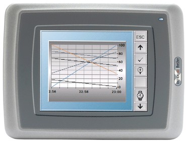

5.7 吋色彩显示器
 此 5.7 寸TFT 彩色显示器为 320 x 240 像素,并具有广大的视角,保证在所有状况下都会有绝佳的视觉享受。
规格
   外壳:         铝镁合金
   显示屏类型:    TFT LCD
   CPU:           Intel XScale 处理器
   应用程序内存:  12MB
   语言:          支持中文
   通信端口:      以太网接口 10/100Mbit/秒 RJ45接头
                         RS485/RS422 25-针 D-次级连接
                         RS232C 9-针 D-次级连接
   USB:           USB1.1主机接口,TYPE A
   实时时钟:     有
   电源电压:      +24V DC (20-30V DC)
   外形尺寸WxHxD: 201x152x6 mm
   开孔尺寸:      180x130 mm
   安装深度:      57 mm
   重量:         0.87 千克
 LCD显示器
   显示颜色:      64k色
   分辨率:        320x240像素
   有效显示区域 WxH: 115.2x86.4 mm
   背光灯:        CCFL
   背光灯寿命:   25℃ 24小时使用,高于60,000小时
环境规格
   操作温度:        0-50oC
   储藏温度:       -20 oC +70 oC
   相对湿度,无冷凝: 5-85%
   认证:           CE,UL, cUL,DNV,NEMA,RoHS
   防护等级:         IP66
北尔人机安装尺寸示意图
-安装面板的厚度:1.5-9.0mm
-北尔人机安装尺寸如下图:
