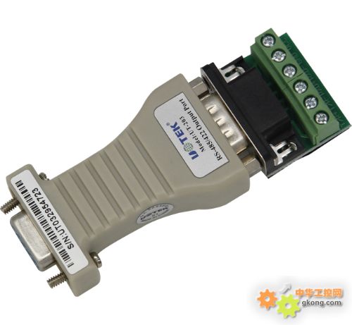

产品名称: 宇泰--袖珍型RS-232到RS-422/485通用接口转换器
型  号: UT-203
价  格:
品  牌: 466
产品特点:
体积小巧,使用DB9连接器,配有接线柱。
兼容RS-232、RS-485 TIA/EIA标准
自动发送/接收数据,无需外部的流量控制信号(RTS)
电源: 独特的串口电荷泵驱动技术,无需外接电源, 真正
  的三线(TXD.RXD.GND)制通信,无需初始化串口
能够连接32个网络设备
通讯距离: 1,200米
通讯速率:300BPS-115.2KBPS
传输介质: 双绞线或屏蔽线
工作方式: 异步半双工(RS-485)或异步全双工(RS-
 422)通用,无需跳线设置
适用于一切所使用的通讯软件, 即插即用
外形尺寸:63mmX33mmX17mm
使用环境:-25℃ 到 70℃,相对湿度为5%到95%
支持DOS/WIN95/WIN98/WIN2000/NT/XP Linux等
