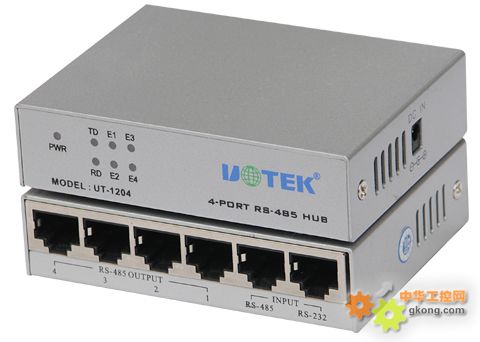

产品名称: 宇泰--四口RS-485集线器(HUB)
型  号: UT-1204
价  格:
品  牌: 466
产品概述:
    星形连接:提供更加灵活的RS-485/RS-422星型总线结构,RS-485接口输
入,输出端均采用独立驱动方式,改变原有总线的单一式结构为网络结构,给工程建设及系统的稳定性带来极大的好处
   工业级光电隔离:为所有的RS-485接口提供2.5KVrms的光电隔离,有效的解决了外界雷击浪涌和地电位差带来的传输问题
   数据流向自动控制,通过硬件解决数据流向问题,自动辨别和控制数据传输方向
   短路开路保护,具有RS-485端口故障报警功能,并能自动切断故障端口,这种设计能够保证当其中连接的RS-485端口设备发生故障时,出现问题的RS-485端口将被隔离,以确保其他网段的设备正常工作
产品特点:
兼容RS-232、RS-485 TIA/EIA标准
自动发送/接收数据,无需外部的流量控制信号(RTS),真正的
    三线(TXD.RXD.GND)制通信
  输入接口:RS-232及RS-485接口
输出接口:四口RS-485接口
通信速率:300BPS-115.2KBPS
RS-485接口俄每路能够连接128个设备
通讯距离: 5,000米(9,600BPS)
电源、数据流量及四路故障检测指示灯,可检测故障点
工作方式: 异步半双工(RS-485)
 光电隔离加强型(隔离电压2.5KVrms /500VDC绝缘),
    专用DC/DC模块,RS-485提供每线   600W的防雷、浪涌、
     +/-15KV ESD保护及防止共地干扰
电气接口:RJ-45接线头
传输介质: 双绞线或屏蔽线
外形尺寸:90mmX69mmX23mm
使用环境:-25℃ 到 70℃,相对湿度为5%到95%
适用于一切所使用的通讯软件, 即插即用
支持DOS/WIN95/WIN98/WIN2000/NT/XP Linux等
