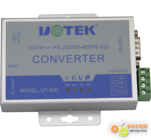

点击看-宇泰--串口设备联网服务器-大图
产品名称: 宇泰--串口设备联网服务器
型  号: UT-620
价  格:
品  牌: 466
产品概述:
UT-620 10/100M TCP/IP网络转换器是TCP/IP到 RS-232/422/485的协议转换器,它提供了TCP/IP网络到RS-232/422/485串口信号的透明转换,
UT-620 向上提供10/100M以太网接口,向下提供1个标准RS-232/ RS-485/RS-422串行口,内部集成ARP,IP,ICMP,UDP,SOCK5,http等协议,支持动态IP和静态IP,支持网关和代理服务器。UT-620 有三种工作模式:
1.作为TCP服务器,转换器在指定的TCP端口上监听平台程序的连接请求。
2.作为TCP客户端,转换器上电时主动向平台程序请求连接。
3.自动方式,转换器一般工作在TCP服务器模式,当转换器收到串口数据时自动切换到TCP客户端模式,转换器向平台程序请求连接,并将数据传送到平台传送完后转换器自动切换回TCP服务器模式。
应用程序可以通过三种方式和转换器进行通讯和收发数据。
1.Socket(套接字)
2.ActiveX控件(Winsock.ocx)
3.虚拟串口,使用虚拟串口时,控制器的串口参数可以实现与虚拟串口参数的实时同步
技术参数:
■ 网络接口:符合IEEE 802.3 10/100M接口
■ 串行接口:RS-232/422/485三合一自适应接口
■ 串行接口速率:1200-230.4KBPS
■ 数据流控:XON/XOFF或RTS/CTS
■ 工作电压:9-30VDC
■ 工作电流:200mA
■ 传输介质: 双绞线或屏蔽线
■ 外形尺寸:97mmX65mmX26mm
■使用环境:-25℃ 到 70℃,相对湿度为5%到95%
