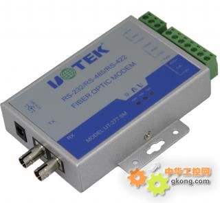

产品名称: 宇泰--RS-232/422485转光纤转换器
型  号: UT-277
价  格:
品  牌: 466
  产品概述:
    UT-277是多功能的支持异步RS-232,RS-422,RS-485通信接口的光纤 MODEM. UT-277是连接远程终端单 元(RTU)到主机(HOST)或分布式数据 采集系统(SCADA)控制器的最佳选择, 具有很高的性能价格比。UT-277使用普通的多模光纤, 有效通信距离达4KM,通信速率可 达 460KBPS。由于采用了光纤作为传输介 质,可以完全避免恶劣环境下雷 电、浪涌、电磁干 扰等对通信设备的威胁,同时省去了原来使用铜线时的雷电 浪涌保护设备投资。UT-277提供一对ST光纤接口, 支持点对点 或环路(RING)连接方式。在点对点方式下, 两个设成主模式的UT-277 通过背靠背连接; 在环路方式下,一个主模式的Model 277可以 和一到十 个从模式的UT-l 277用一根光纤连 在一起,实现一点对多点的应用。 在 一对点对点的UT-277中间增加两 只从模式的UT-277作为中继器, 可以使通信距离延长至8KM。
    UT-277支持RS-232,RS-422,RS-485 多种异步通信协议,可以同时混合 使用 两个RS-232,RS-422或RS-485接 口,支持2线(半双工)和4线(全双工) RS -485工作方式。UT-277的RS-485方式 支持数据(TXD或SD)发送控制,不再依赖RTS 控制,从而提高了适应各类软件的能力,也简化了控制方式。
  产品特点:
使用多模光纤工作距离达4KM
支持点对点或环路(点对多点)连接
支持RS-232,RS-422,RS-485多种异 步通信协议
可同时混合使用两个RS-232,RS-422 或RS-485接口
支持2线(半双工)和4线(全双工) RS-485工作方式
通信速率可达460KBPS
使用ST光纤接口
支持主从工作模式
从模式可作为中继器使用
  技术参数:
光纤接口: ST
电气接口: B25 孔型 (RS-232/RS-422/RS-485)
传输介质: 双多模光纤
电气标准: RS-232, RS-485或RS-422可选
电源: DC 9V @ 200 mA
传输速率 : 0—460K bps
工作模式: 异步半/全双 工,
主/从模式
   光波长 : 820 nm 多模光纤(50/125 um,
   62.5/125 um, 100/140 and 200 um)
功率预损耗: 12 dB
指示灯: 3个LED指示灯 -- PWR,TX,RX
传输距离: 4KM
尺寸:  13.7 x 7.8 x 2.5 cm
外壳: 金属
工作环境 0—50℃,0%—95%
