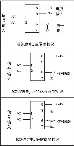

接线示意图

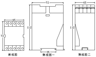

外形尺寸图 (单位:毫米)
