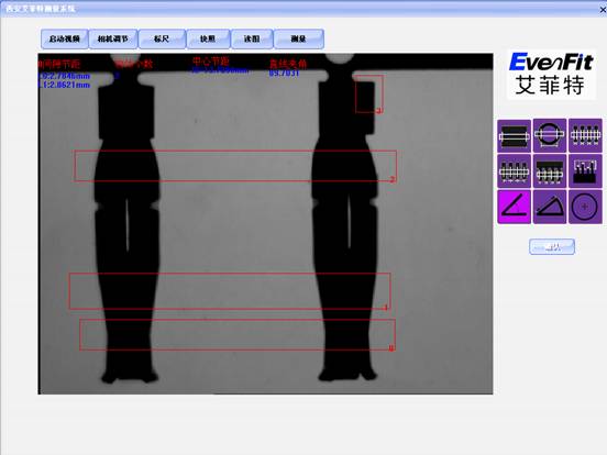

连接器是电子设备中不可缺少的部件。连接器使设计和生产过程更方便、更灵活,降低了生产和维护成本。而连接器在生产过程中受到外界压力影响,其整体外观是否缺损、针脚的平整度和正位度是否在精度要求内,就需要在后续的检查修正。因此,连接器质量的检测是非常重要的一个环节!
西安易菲特光电有限公司基于机器视觉图像处理技术研究开发的连接器检测系统是光电一体化的高精度在线检测设备,专门用于检测各种连接器端子针脚、小型变压器等电子元器件的外观、尺寸、形状等检测的仪器。系统简单设定后,即可自动识别、检测,如有异常发生,可提示报警或者控制机器停机。该产品整机一体化、图像清晰直观,可以方便快速准确的检验产品的平面度,明显提高工作效率和产品质量!连接器检测系统在检测标定平面度时能达到0.02mm以上的精度。可根据检测要求设定平整度误差范围。对不符合要求的工件检测后可输出控制信号,剔除不合格品。
EF-VS310系列系统运行软件界面图如下:
