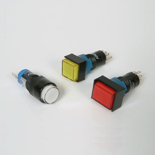

产品名称: Φ12mm带LED灯按钮(1a+1b)
型  号: K12-271 K12-281 K12-291

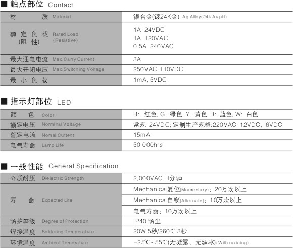

■技术参数

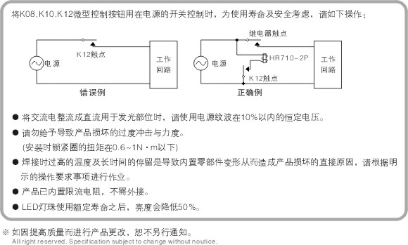

■使用注意事项
