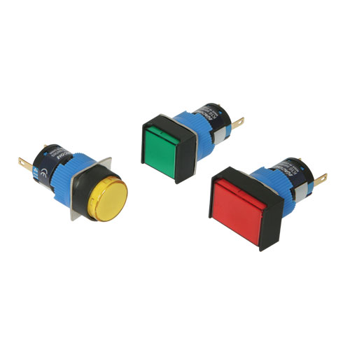

产品名称: Φ16mm高亮LED指示灯
型  号: K16-170 K16-180 K16-190

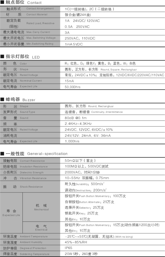

■技术参数

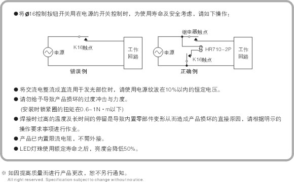

■使用注意事项
