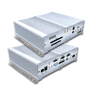

产品名称: NICE-3300 无风扇&紧凑型嵌入式计算机
型  号: NICE-3300
价  格:
-         无风扇和加固型设计平台
-         集成GSM/GPRS/GPS 支持移动通讯和导航系统
-         电源阻燃控制
-         支持双显示 CRT LVDS 输出
-         PC/104+ 扩展,I/O 接口可选
-         NVRAM 存储备份
-         可选抗震支架,可选外部散热配件,可选符合
IP54防护等级的机壳
-         宽压直流输入:+10.5 +36VDC
-         ETX 平台用于快速客制化
处理器
ETX 主板 支持Intel® Pentium® M/ Celeron® M处理器 带有VGA/ISA/PCI/IDE/LVDS/Audio/COM/
LPT/USB2.0/LAN接口
系统内存
1200SO-DIMM插槽, 最高可支持1GB Non-
ECC Non-Registered DDR SDRAM
内建扩展
1 PC/104+, PC/104 x1 (ISA) PCI 104 x1
(PCI)
1 Mini-PCI 插槽
1个 前置 PCMCIA 插槽 / CF卡插槽
1个内置CF卡插槽(第一个CF)
1 个内置2.5” HDD驱动支架
1 NVRAM 插槽(最高512KB
机箱
铝合金机箱,无风扇设计
前置I/O接口
电源 / HDD 状态显示 LED
1 LED GPIO连接, 可编程的用于报警或其他特殊应用要求
1 PCMCIA
1 个外部接口CF卡插槽(第二个CF)
1USB 2.0
1 个系统重启按钮
1 个 电源开关
音频输出/麦克风输入
1GSM SIM卡插槽 (COM1)
1 个 集成GSM/GPRS/GPS 模块的重启按钮
天线安装孔:2SMA (WLAN GPS) 1FM (GSM)
后置I/O接口
4个 串口
2DB9用于COM3 COM4 (支持 RS-232)
2DB9用于COM5 COM6(支持 RS-422/485)
1 RJ45 LED 用于10/100M bps以太网
2 USB 2.0
1 DB15 VGA
1LVDS DB26, 1USB 2.0 和背光电压
1 DB9,数字I/O 4-input and 4-output
声卡接口带Line-in, Line-out, and Mic-in
+6+36VDC 电源输入带 3针电源输入接口防燃烧和接地
+5 VDC+12VDC 电源输出,通过端子控制来开关风扇
外形尺寸
260 mm (W) x 176 mm (D) x 70 mm (H)
工作温度
-10°C50°C ( Celeron® M 600/1G,HDD)
-10 °C40 °C ( Pentium® M 1.6G/1.8G,
HDD)
存储温度
-20°C 80°C
相对湿度
10% 90% (无凝露)
