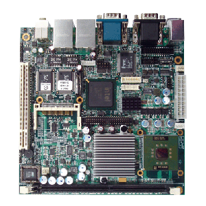

点击看-集智达 ITX-8758 Mini-ITX嵌入式主板-大图
产品名称: 集智达 ITX-8758 Mini-ITX嵌入式主板
型  号: ITX-8758
价  格:
-  支持Intel® Pentium® M/Celeron® M 处理器400MHz外频
-   Intel® 852GM + Intel® 82801DB (ICH-4) 芯片组
-  Dual Realtek RTL8110SC Gigabit 以太网
-  支持VGA/LVDS
-   1PCI-slot 扩展插槽
-   6x USB, 4x COM及双 CF插槽
系统
CPU
Intel® Pentium® M / Celeron® M 处理器,带400MHz 外频
芯片组
Intel® 852GM Graphics Memory Controller Hub
Intel® ICH4 I/O Controller Hub
主内存
1 x 184-pin DIMM, 支持Non-ECC / Non-Register DDR 内存最高可达1 GB
BIOS
Award System BIOS
4M-bit flash ROM
板载 LAN
2 x Realtek® RTL8110SC Gigabit以太网
支持 Boot From LAN (PXE)Wake on LAN
2RJ-45 Jack LED
扩展槽
1PCI插槽
存储
1Type I& II CF
IDE: 144-pin IDE 接口, 支持 Ultra ATA100/66/33
看门狗
定时器
软件编程,支持1255秒系统重启 (室内温度低于25°C 公差为15%)
板载 RTC
On-chip RTC带备份电源
1个 外用锂电池
尺寸
170 mm (L) x 170mm(W)
电源输入
支持 ATX / AT 模式 (默认设置: ATX模式)
环境
工作温度: 0°C 60°C 存储温度: -20°C 85°C
相对湿度:工作状态: 10%90%, 无凝露
非工作状态: 5%95%, 无凝露
显示
显示
Intel® 852GM GMCH Integrated, Max 64 MB of DVMT for graphics memory allocation
模拟VGA接口:1x DB15 VGA端口,分辨率最高可达 1600x1200 85 Hz, 1920 x 1400 60Hz
LVDS接口: 1 x DF13 20-pin LVDS接口用于内部连接, 支持单(18bit) LVDS 平板显示
CCFL接口: 17-pin JST (2.54mm LCD) 用于LCD背光变极器电源
输入/输出
I/O 接口
6USB 2.0接口
串口: 4 RS-232串口, COM1~3个带DB9,COM4
2x5-pin box header (2.0 mm)
并口: 1个并口, 126-pin box-header
GPIO: 支持8套通用I/O,每个带TTL 标准接口
风扇:3个风扇接口 (1个用于CPU, 2个用于系统)
1 x 5-pin header for IrDA Tx / Rx
1个板载蜂鸣器
1 x 2-pin电源开关
1 x 2-pin 重置接头
1 x 2-pin 电源LED接头
1 x 2-pin HDD LED接头
音频
VIA VT1613 AC97 Codec
支持 Line-out, Line-in, Mic-in
订货信息:
ITX-8758-SKT : 嵌入式Mini-ITXIntel® 852GM 芯片组, 支持μFC-PGA Socket Pentium® M / Celeron® M 处理器, Realtek GbE x2 / 2x CF socket/ PCI
ITX-8758-C65 :适用RoHS 嵌入式Mini-ITXIntel® 852GM 芯片组, Celeron® M 处理器 600MHz 512KB L2 低功耗处理器, Realtek GbE x2 / 2x CF socket/ PCI
