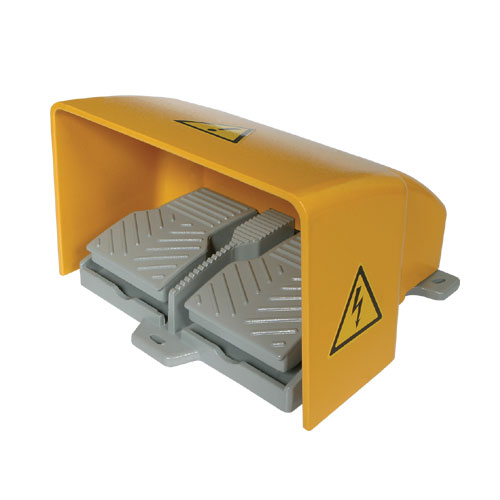

产品名称: ""河马""型双踏脚踏开关
型  号: HRF-HD5NX
型号说明:HRF-HD5NX
■产品简介
HRF-HD5NX脚踏开关为双踏板型,左右两个踏板分别控制两个独立的微动开关。采用上、左、右三面防护盾结构,高强度的铸造铝合金材料制造,使其应用在危险的场合有着较高的安全防护性能。
标准配置0.75平方×7芯×2米电缆线,引出部位设有PG13.5A电缆锁头,可以更换成金属电缆锁头并使用金属软管保护电缆线。
■产品特点
·铸造铝合金外壳表面喷塑被覆,耐冲击、耐磨损、耐高温(180度)性能优良。
·电缆引出部位设有电缆索头,因此防水、防油、防冲击效果突出。
·标准0.75平方×3芯×2米电缆线配备。
·触点形式:每踏板各1C(1组转换)15A/250V。
·获得欧共体CE认可。
·通过中国产品强制认证CCC。
