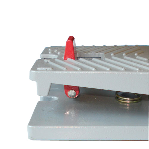

点击看-""坦克""型脚踏开关(防误动装置)-大图
产品名称: ""坦克""型脚踏开关(防误动装置)
型  号: HRF-HD3LX
型号说明:HRF-HD3LX
■产品简介
HD3NX坦克脚踏开关以安全性、坚固性、易操作性为准则经过精练的设计达到系列化、多功能化。采用三面防护盾结构,防护盖、底座、踏板均采用高强度铝合金材料铸造而成,密封圈及防滑垫采用耐油、耐老化、耐磨损的丁晴橡胶材料制造。表面烤塑加工,耐摩擦、耐高低温、耐化学品腐蚀,有着较高的安全防护性能。
内置Z15G基本型微动开关,触点形式1a+1b,负载容量15A/250VAC,符合CE、UL、c-UL认证,可方便的增加微动开关,达到2a+2b的触点形式,也可以按照需要提供其他形式的开关。
标准配置VCFT软护套电缆线0.75mm2×2米,可以根据需要定制长度,引出端设置有PG13.5A电缆锁头,抗拉强度高、防护性能优良,可以按需设置金属锁头及金属软管,以适应恶劣工作环境。
HRF-HD3NX基本型
HRF-HD3NS带前防护挡板型
HRF-HD3LX带防误动作装置型
HRF-HD3RX自锁交替型
HRF-HD3NX-3三段动作型
追加带紧急停止开关(B30-81R)型:可指定其他按钮或蘑菇头按钮等。
定货号:HRF-HD3NX-EPB
追加带指示灯型(B30-17):指定灯颜色和电压。
定货号:HRF-HD3NX-PL
追加带手柄型:可指定高度。
定货号:HRF-HD3NX-CR1
■产品特点
·系列化、多功能化全范围脚踏开关。
·黄色(警示色)为标准制备品。
·可方便的将脚踏开关固定在表面,确保操作稳定性。
·内置Z15G基本型微动开关,负载容量15A/250VAC,符合UL,c-UL,CE认证。
·大于100万次操作寿命。
·获得欧共体CE认可。
·通过中国产品强制认证CCC。
