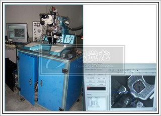

点击看-视觉龙科技供应机器视觉之邦定机(Wire Bonder)定位引导及掉线检测系统-大图
产品名称: 视觉龙科技供应机器视觉之邦定机(Wire Bonder)定位引导及掉线检测系统
型  号:
价  格:
机器视觉之邦定机(Wire Bonder定位引导及掉线检测系统
检测内容:
检测晶片位置,自动引导Bonding机进行焊接。系统兼有焊线掉线检测功能。
检测要求:
该系统用于自动定位及引导中功率半导体器件生产中的引线焊接
焊线速度:300ms/pcs
重复定位精度:2 um
技术规格:
◆ 使用电源:220VAC10%、60Hz、可靠接地,最大消耗功率50W
◆ 可焊铝丝线径:50~150μm (2~5mil)
 ◆ 焊接时间:10~200ms,2通道
 ◆ 焊接压力:30~100g,2通道
 ◆ 芯片规格:宽度、长度最大为2.25mm
 ◆ 工作台移动范围: Φ15mm
系统说明:
由深圳市视觉龙科技有限公司改装的本系统采用黑白CCD系统检测,照明使用高亮度的LED光源,可以保证长时间的稳定照明,以保证系统稳定的定位精度。
本系统核心软件为视觉龙®VD100-WireBond,  重复定位精度控制在2微米以下。由于工作环境的关系,图像噪音比较大,因此采用了HexSight软件的Locator定位器。该工具对环境光线的影响不敏感,能有效的消除了环境噪音对定位结果的影响,保证了定位的精度,更多详细信息请直接跟我联系(13544045938/jiangchbo@tom.com)!
