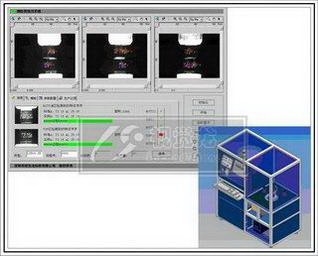

该设备用于检测保险管两端压印字符缺陷,包括字符和认证标识漏印、印错、印重以及压印不完整。能够克服人眼检测疲劳引起的误判,真正做到零缺陷,并且能够显著提高生产效率。
设备特性
1,振动盘自动上料、具备自动分料、自动报警、达到连续运转的自动化生产;
2,三个Costar SI-M510逐行扫描CCD相机同步拍照;
3,内潜强大的HexSight视觉处理软件对压印字符、认证标识进行实时处理;
4,凸现压印字符的低角度照明方式;
5,伺服电机带动转盘迅速完成坏料剔除;
6,故障报警和方便的操作界面;
7, 检查对象:Φ5*20mm的玻璃和陶瓷保险管(其它尺寸可选);
8,生产速度:正常生产80pcs/min,生产速度视检测内容的复杂程度可进一步提高;
9,使用寿命:正常使用及定期维护的条件下,设备的使用寿命达10年以上;
