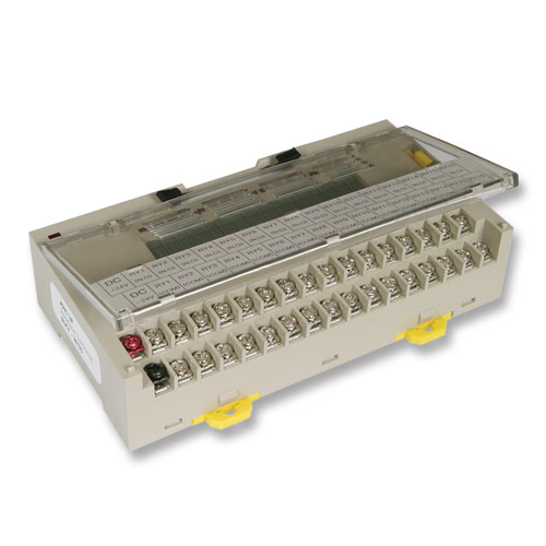

点击看-16点继电器模块-大图
产品名称: 16点继电器模块
型  号: RXT-N16(NPN) RXT-P16(PNP)
■产品简介
多种工业标准适配众多制造厂PLC的远程继电器模块,输出从1点到32点输出均具备,可以直接安装在平整的表面或安装在标准35mmDIN导轨上,螺丝端子部位设置有非常直观便于操作的的标示条,采用不同色泽的螺丝标示端子功能,升级产品使用组合自升螺丝,方便各种类型接线端子,高效、节约、省时。
为人性化、提高效率的设计已获取专利技术认可。
■产品特点
·继电器模块具备1点、4点、8点、16点、32点输出。
·具备适用于NPN和PNP输出的两种规格。
·8点、16点、32点输出设置有接点噪音抑制功能。
·继电器更换工具和继电器备用品作为标准部件配备。
·采用符合UL标准的工程塑料制造,具有杰出的阻燃和抗冲击性能。
·模块设置有透明的防尘盖。
·输出继电器电流容量:5A/250VAC。
