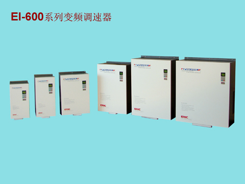

产品名称: 艾瑞克EI-600通用型变频器
型  号: EI-600
品  牌: 艾瑞克
EI-700系列产品功能特点:
◆控制方式:开环矢量:部可变速驱动模块。
闭环矢量(PG卡):服驱动速度控制和力矩控制
V/F开环:传统的变频器控制模式
V/F闭环(PG卡):速度反馈控制
开、闭环磁通矢量控制及开、闭环V/F控制可自由选择,可根据负载要求实现高精、高转矩控制。适合各种机械特性负载,针对流体负载和实际工况配有负载自动跟踪和自动限流功能。
◆自学习功能:变频器能设定电机参数,可自动调谐的通用驱动模式,使电机在矢量控制运行中发挥最大效能。超低速高启动转矩可达150%额定转矩(100~300%可设定)。
◆PID控制:可根据速度控制、压力控制、流量控制、温度控制的检测反馈对电机运行进行跟踪控制。
◆力矩控制:可通过多功能模拟量信号进行力矩控制,力矩控制精度为5%
◆S曲线设定:可根据工况要求预先设定15种S曲线或任意自设曲线。
◆设定频率指令:有五种频率设定方式,变频器内部最多可设9段速运行。
◆零速伺服控制:变频器控制电机零转速时,电机150%以上的力矩。
◆速度反馈控制:使用速度卡速度反馈控制,可达到高精度速度控制。
速度控制范围可达1:1000(在闭环控制模式下)。
速度控制精度可达±0.02%,频率精度可达±0.01%,输出频率分辨率可达0.01HZ。
加减速时间可设定0.01秒,动态响应良好,负载试验区适应性极强。
◆频率保持功能:在加速减速中使惯量负载持续运行,而输出频率跟踪与保持的功能。
◆高次谐波的控制:110KW以下为可配内置DC电抗器
132KW以上为可配外置AC电抗器
◆容量范围:1-1060HP(0.75-800KW )
●具有多功能输入、输出端子功能,多功能模拟输入、输出功能及串行通讯接口。
●具有2种参数的在线监视功能。
●具有电机保护,瞬间停电处理及失速防止、频率检出、异常复位、过力矩输出、力矩极限、硬件保护功能及诊断功能,将避免机器可能发生的意外损坏。
●具有滑差补偿、转矩补偿,速度控制(ASR)、键盘数据复制、自学习、PID调节、计时、节能、追逐防止等多种高级功能。
