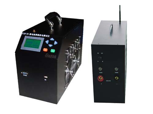

产品名称: 蓄电池智能放电仪CXF-T8
型  号: CXF-T8
价  格:
珠海三昌电器有限公司最新推出的CXF-T8型蓄电池智能放电仪(蓄电池容量检测仪)是采用最新的无线通讯技术,通过PC机监控软件可对蓄电池放电过程进行实时监测,监控每节电池的放电过程。
CXF-T8蓄电池智能放电仪采用PTC陶瓷电阻作为放电负载,完全避免了红热现象。使整个放电过程更安全。
1. 功能特点
采作PTC陶瓷电阻,避免了红热现象,使整个放电过程更安全。
具有无线通讯功能,无线采集盒与放电主机及上位监控PC主机三者之间通过无线方式进行通讯,简化接线,灵活方便。
无线采集盒可对每节电池进行监测,实现对电池组放电过程的完整监控。
配备的PC机监测系统,可实时监测整个放电过程,并把监测到的总电压、放电电流和各单体电池电压等数据进行分析、并可生成相应的数据报表。
有USB接口,可将放电过程的数据存入U盘,并导入PC机。PC数据管理软件可对电池放电的过程进行分析、并可生成相应的数据报表。
采用智能单片机ARM控制、液晶中英文显示。菜单操作简单明了。
可设定测试/放电终止条件,包括单体电池电压、电池组终止电压、放电电流、放电时间。
可通过短时放电(10分钟)来预估蓄电池组容量。
可记录测试/放电过程,主要是电池组总容量、总电压、总电流以及电压最低的单体电池的电压变化情况。
2.技术指标
1  工作电源:AC220V  或 DC48V(电池组直接供电)
2  电池组电压:48V DC
3  放电电流: 0~150A
4  放电电流精度:1%;    电流分辨率:0.1A或0.5%
5  放电终止电压: 10~60V可调;
6  采样间隔:5s~1min
7  工作环境:湿度:5%~90%;温度:0℃~+40℃;
8  散热方式:强制风冷。
9  主机外形尺寸:530 X 400 X 220 (mm)
