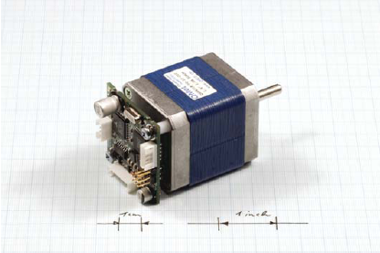

产品名称: 供应步进电机控制卡 伺服电机控制卡
型  号: 供应步进电机驱动器 伺服电机驱动器
品  牌: 摩森达
              RS-232串行总线控制,无需安装驱动,默认19200 bps ,最大速度可达115200 bps
              3轴两相步进电机控制,每轴可独立控制,互不影响
              64细分微步精密控制,满步频率最高达20kHz
              独有的失速保护装置,用于电机失速检测保护
               每轴都有224位的比较寄存器用于逻辑位置计数或者实际计数器的位置大小比较,可用于软件限位
               运动中可实时改变速度
              可以连接三路增量式高精度编码器输入,编码器频率可达4M 计数/秒,最大计数范围:0~16777216
               每轴都有2个停止限位保护开关接口及2个接近开关接口。可用于定位或位置保护
               运动中可实时读出逻辑位置、实际位置、驱动速度、加速度、加/减速状态(加速中、定速中、减速中)等
              4 x 4键盘连接可选,可以无需PC,直接使用按键进行控制
               无需安装驱动,支持DOSWINDOWS95/98/NT/2000/XP等操作系统;
               二次PC控制软件开发简单,提供WINDOWS开发库,可用VCVBDELPHI等软件进行软件开发;
供电: DC 15~ 28 V 供电,最大电流10A
2.支持电机:两相双极步进电机,线圈电流0.5A ~ 3A可选;
3. 支持编码器::增量式编码器;
