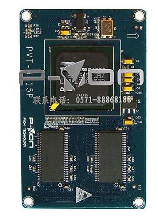

点击看-嵌入式ARM9核心板9315P-大图
产品名称: 嵌入式ARM9核心板9315P
型  号: PVT-9315P
价  格:
      PVT-9315P核心板是基于CirrusLogic公司的ARM920T——EP9315,它充分考虑接口的扩展问题,在55mm×88mm的PCB上,集成了电源、CPU、SDRAM、NorFlash等。通过2*100PIN板对板的连接器,引出了外部扩展需要用到的全部数据、地址总线、各外设接口、IO信号等。客户可以充分发挥想象力,利用它设计制造出高性能、高可靠性的嵌入式应用产品,是快速开发自己的产品、抢占市场的利器。
规格:
板载 Cirrus LOGIC EP9315,主频200MHz;内带MMU、16KB的指令cache和16KB的数据
cache和Maverick Crunch数学协处理器;系统总线100MHz,工业级;
内核为:ARM920T
板载64MB SDRAM
板载32MB NorFlash
支持LINUX2.6/2.4 操作系统,
支持WINCE5.0/4.2 操作系统,
支持eCos2.0 操作系统,
提供部分测试样例。
物理特性:
1) 六层板设计;
2) 长88毫米,宽55毫米;
3) 2*100PN板对板接插件,每条连接器均为双排0.8毫米间距
      杭州平望科技依托自主研发的核心技术,可为您提供9315核心板、ARM9核心板、EP9315、ARM9核心板开发、ARM9系列工控主板ARM9嵌入式系统代开发项目ARM9工控板产品代开发等合作项目,可根据客户要求提供基于EP9315核心板的解决方案。
