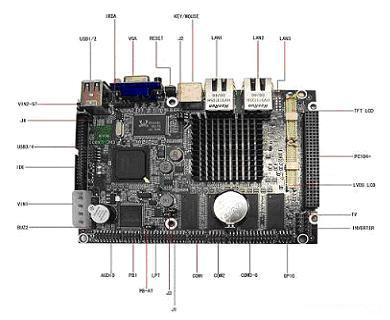

产品名称: HTE-LX800 3寸工业嵌入式主板
型  号: HTE-LX800
品  牌: 黄金年代
系统
CPU: 板贴AMD 500MHz无风扇CPU,可选支持433MHz CPU
BIOS: Phonix Flash BIOS,可定制开机画面LOGO
系统芯片: AMD LX800芯片组,内建显示
系统内存: 板贴256MB DDR1内存
总线接口: PC/104+
看门狗: 可编程,0-254秒
显示功能: 集成于LX800,支持CRT最大分辨率1600X1200和18bit 或24-bit最大分辨率为1024X768 LVDS/ TTL LCD显示
网卡: 双RTL8100C百兆以太网卡
扩展总线: PC104PLUS一个(可以扩展CAN总线或无线网卡)
输入/输出接口
  IDE接口:  1个IDE接口,支持2个IDE设备,2.0mm44pin接口
     并口:  1个并口,支持SPP/ECP/EPP,2.0mm间距接口
     串口:  6个RS-232串口(COM1-4为标准9线制,COM5/6为三线制,均为2.0mm间距接口)
其它接口: 4个USB2.0接口,6位数字GPIO接口(3进3出)
存储: CF卡,IDE DiskOnModule
环境及功耗: 工作温度:-20℃-80℃
      电压: + 5VDC/0.8A
     尺寸: 144mm(L) x 102mm(W),最高度为12MM
订货信息
HTE-LX800:板贴AMD LX800 500MHz CPU,256MB内存,支持VGA/LVDS/TTL LCD显示,TV输出,双网口,6串口,4USB
HTE-LX700:板贴ADM LX700 433MHz CPU,128MB内存,支持VGA/LVDS LCD,单网口,4串口,4USB
提供OEM定制服务
