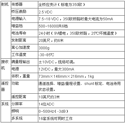

TT10K与 TT9000相比,主要有以下特点:
发射机
- 低功耗使得电池使用寿命更长,可达24小时。
- 发射机外壳注模成型坚固耐用,绑带凹槽及底部V型设计更易于在轴上安装稳固。
- 屏蔽外壳有效防止电磁干扰。
- 更宽的工作温度范围: -30~85℃。
- 带有状态指示灯。
接收机
- 接收机的显示窗口及按键设置为用户提供了友好的界面。多种参数显示:输出信号,偏置信号、系统增益、极性、射频通道及强度、滤波选项、错误代码等。
- 可对输出信号进行程控滤波设置
- 接收机信号输出为模拟电压,也可通过RS-232端口数字输出。
系统
- 操作方便:可用手持式遥控器对发射机进行通道选择、增益/量程、校准、电池等待模式设置等控制,而不必将发射机拆下。
- 更宽的频响范围500Hz
- 最多16套系统可同时工作。
