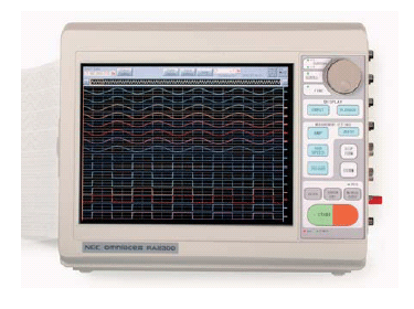

产品名称: RA2300, RA2800数字示波记录仪
型  号: RA2300, RA2800
价  格:
品牌:NEC三荣
    下载产品说明书
型号
RA2300
RA2800
主机槽数
8
16
输入通道
8槽: 最多16通道模拟信号或64通道逻辑信号输入,也可混合输入。
选件:可选主机内置的16通道逻辑信号输入单元。
16槽: 最多32通道模拟信号或128通道逻辑信号输入,也可混合输入。
内置通道:主机内置16通道逻辑信号输入单元。
放大模块
支持11AP11系列信号调理模块,可直接对电压、振动、应变、频率、温度、逻辑信号进行精确测量。每种模块的每一个通道最高采样速率为100kHz1MHz,模拟通道A/D分辨率可达16位。
显示器
12.1英寸TFT液晶显示器,带触摸屏,分辨率:1024×768
存储设备
内置40GB硬盘,外部可通过USB接口连接U盘和MO
接口
标配LAN100BASE-T)接口用于数据通讯,USB接口用于扩展MOUSB存储设备。
内存
标准内存:2MW/Ch。仅有一个通道工作时,内存可扩展至32MW/CH
标准内存:1MW/Ch仅有一个通道工作时,内存可扩展至32MW/CH
工作模式
笔录模式、硬盘记录模式、内存模式、复合记录模式、X-Y记录模式。
最高采样率
硬盘记录模式时单通道工作的最高采样率可达1 16通道同时工作最高采样率可达10
单通道工作时最高采样率可达2 500kS/s
选件
RS232接口、远程控制单元、逻辑信号输入单元。
RS232接口、远程控制单元。
打印
高速热敏打印,100mm/s--1mm/min
高分辨率:高达80/mm
高速热敏打印50mm/s--1mm/min
分辨率:20/mm
体积重量
369.5(长)×301(宽)×150.5(厚)毫米。
主机重约7公斤
400(长)×380(宽)×270(厚)毫米。
主机重约8公斤
AP11系列信号调理模块
模块型号
分辨率,采样率
AP11-101
16位,100 kHz
双通道隔离电压测试模块,量程:±100mV±500V12档。精度通常优于±0.3%FS
AP11-102
16位,100 kHz
除具有AP11-101功能外,可直接连接ICP传感器,内置11档程控抗混滤波器。
AP11-103
12位,1MHz
双通道隔离电压测试模块,12档电压量程:±100mV±500V。精度通常优于±0.5%FS。频带:DC400kHz6档低通滤波,适于测试高速信号。
AP11-104
16位,100kHz
双通道应变测试模块,交流桥压源。量程:1kµε20kµε5档。频带:DC2 kHz
AP11-105
采样率1MHz
八通道逻辑电压及触点开关信号测试模块,电压范围:024V
AP11-106
15位,100kHz
双通道KJTRW型热电偶及电压测试模块,电压量程:±100mV±50V,共9档。热电偶测试精度优于±0.5%FS,电压测试精度优于±0.5%FS
AP11-107
14位,100kHz
单通道KJTR型热电偶及电压测试模块,电压量程:±10mV±50V,共12档。热电偶测试精度优于±0.5%FS,电压测试精度优于±0.5%FS
AP11-108
16位,100kHz
单通道频压转换模块,输入频率范围:1Hz10 kHz,量程:100Hz10 kHz,共7档。精度优于±0.5%FS。允许输入电压为±100V
AP11-109
16位,100kHz
除具有AP11-101功能外,可直接连接ICP传感器,实时计算输入信号的RMS值。
AP11-110
16位,100kHz
双通道应变测试模块,量程800µε50kµε10档。频带:DC50 kHz。精度优于±0.3%FS。桥压2V5V。应变计阻值1202000欧,可自动平衡桥路,
AP11-111
16位,100kHz
双通道消零输入模块,量程:±100mV±500V
