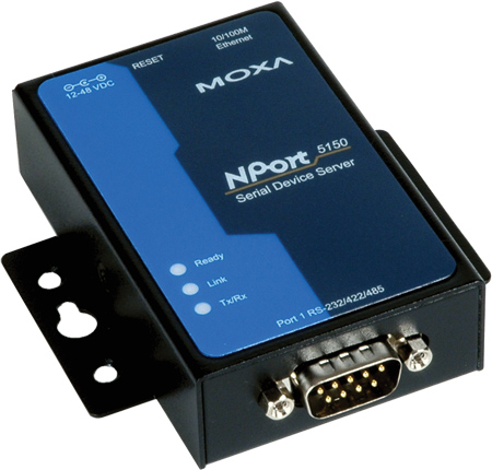

产品名称: 1串口转网络服务器NPort 5150
型  号: NPort 5150 系列
价  格:
NPort 5150
1口RS-232/422/485串口设备联网服务器
串口设备联网产品
点击大图''''
提供包括TCP Server,TCP Client,UDP Server/Client和Ethernet Modem在内的不同socket操作模式
易于使用、可用于批量安装的Windows工具
支持网络管理协议SNMP MIB-II
概述
在某些应用场合,串口设备的接口界面可能是RS-232,RS-422或RS-485。若用户想通过一个设备来实现这些设备的联网,NPort 5150无疑是最好的选择,该设备的串口为RS-232/422/485三合一设计。根据实际要求,只要适当修改NPort 5150的配置,用户就可以方便地实现对诸如扫瞄器,读卡器,PLC和机械设备的远程监控。
成本低
串口设备联网已经是一种极为普遍的应用。因此,用户期待性价比更高的产品。除了支持微软和Linux操作系统之外,Moxa还提供了5年质保,NPort 5150无疑是客户最好的选择。
快速定位
Moxa提供的Administrator可以帮助客户查看Nport 5150的工作状态。为了防止客户在配置NPort时将特定的配置信息写入其他NPort,Administrator具备“Locate NPort”功能。当启用该功能时,被指定的NPor t 5150上的“Ready” LED将会以一秒一次的频率闪烁。此时,客户便可以根据NPort 5150上LED闪烁的情况来决定是否更改其配置信息。
特点
低成本、信用卡大小
支持Windows/Linux COM串口驱动程序模式
提供包括TCP Server、TCP Client、UDP Server/Client和 Ethernet Modem在内的不同socket操作模式
无需PC、可通过网络连接两个串口设备的对等连接模式
所有信号内置15 KV突波保护
支持网络管理协议SNMP MIB-II
可通过网络Web/Telnet进行配置
规格
LAN
以太网
1×10/100 Mbps,RJ45,自动 MDI/MDIX
保护
内建1.5 KV电磁隔离
串口介面
介面
RS-232/422/485(软件选择)
串口数
1
端口类型
Male DB9
信号
RS-232:TxD、RxD、RTS、CTS、DTR、DSR、DCD、GND
RS-422:Tx+、Tx-、Rx+、Rx-、GND
RS-485(2线):Data+、Data-、GND
RS-485(4线):Rx+、Tx-、Rx+、GND
信号保护
15KV ESD全信号保护
串口通讯参数
校验位
None, Even, Odd, Space, Mark
数据位
5, 6, 7, 8
停止位
1, 1.5, 2
流控
RTS/CTS, XON/XOFF
波特率
50 bps ~ 921.6 Kbps
软件特性
协议
ICMP, IP, TCP, UDP, DHCP, BOOTP, Telnet, DNS, SNMP, HTTP, SMTP
工具
NPort Administration Suite for Windows 95/98/ME/ NT/2000/XP/2003
驱动支持
Windows 95/98/ME/NT/2000/XP/2003/XP x64/2003 x64 COM driver, Linux real TTY driver, SCO Unix, SCO OpenServer 5, UnixWare 7, UnixWare 2.1.x, SVR4.2
配置方式
Web/Serial/Telnet console, or Windows utility
电源需求
电源输入
12 ~ 48 VDC
功耗
128.7mA@12V,72mA@24V
电源保护
1KV Burst(EFT),EN61000-4-4
0.5 KV Surge,EN61000-4-5
机械
材料
铝 (1 mm)
环境
操作温度
0 ~ 55°C (32 ~ 131°F), 5 ~ 95% RH
存储温度
-20 ~ 85°C (-4 ~ 185°F), 5 ~ 95% RH
安规认证
EMC
CE:EN55022 Class A/EN55024
FCC:FCC Part 15 Subpart B, Class A
安全
UL:UL60950-1,UL 508
TüV:EN60950-1
危险环境
UL/cUL:Class 1,Division 2,Group A,B,C,and D
ATEX:Class 1,Zone 2
冲击
IEC60068-2-27
跌落
IEC60068-2-23
振动
IEC60068-2-6
保修
5年
订购信息
NPort 5150-US
1口RS-232/422/485设备联网服务器, 110 VAC, US插头
NPort 5150-EU
1口RS-232/422/485设备联网服务器, 240 VAC, Euro插头
NPort 5150-UK
1口RS-232/422/485设备联网服务器, 240 VAC, UK插头
NPort 5150-JP
1口RS-232/422/485设备联网服务器, 100 VAC, US插头
NPort 5150-SAA
1口RS-232/422/485设备联网服务器, 240 VAC, Australia插头
NPort 5150-CN
1口RS-232/422/485设备联网服务器, 240 VAC, US插头
以上产品提供
  • 1口NPort 5150串口设备联网服务器
  • 电源适配器
  • 快速安装指南
  • NPort软件光盘及文档
    选购配件
    DK-35A
    导轨安装配件 (35 mm)
    关 键 词:串口转网络, NPort 5150, MOXA 5150
    公司名称: 北京海华联机电技术有限公司
    联 系 人: 刘燕
    电  话: 010 82613035
    传  真: 010-82611567
