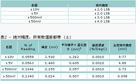

    模拟输入精度:200 kS/s 采样率,单通道运行,需要15-分钟预热时间。下表中所列出的精度作为测量内部校准。当工作温度在内部校准温度在±1°C范围内、工厂校准温度在±10°C 范围内,所列出的精度有效。在连接设备时,校准测试仪的高位和通道0的高位连接,其低位和通道0的低位连接,接地端和通道0的低位连接。
表1 - 绝对精度
1. 平均测量是假设100个单通道读数的平均值(Averaged measurements assume dithering and averaging of 100 single-channel readings)
表3 - 微分非线性误差
