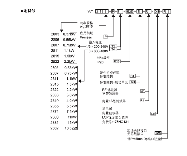

VLT2800 暖通空调,风机、水泵专用变频器,适合并排安装,大大节省空间。以Metasys 或者 FC 协议作为标准配置 (RS 485)。应用领域:HVAC、工业及给水应用
功率范围:200-240V: 0.37 - 4 KW  和 380-480V: 0.55 - 18.5 KW
一、电源、功率、输出频率、输出转矩范围:
0.55 - 18.5 kW(3 相 380 -480 V ± 10%;50/60 Hz)
0.37 -1.5 kW(单相和三相均可用,200 - 240 V ± 10%;50/60 Hz)
2.2 -3.7 kW(3 相 200 - 240 V ± 10%;50/60 Hz)
提供 0 和 1000 Hz 之间的可变输出频率
提供160%恒定/可变转矩(持续1分钟)
二、主要特点:
快速设定菜单、串行通讯功能、现场总线选件、全面的用户支持、经久耐用
多种内置标准部件能确保该设备在各种工业环境下稳定运行FRI滤波器,1A级DC电抗器散热风扇
  结构紧凑
目前是市场上最小的变频器之一内部包含所有必备的功能部件:双DC电抗器;FRI滤波器;LC+IB滤波器及其他部件允许并排安装,不需预留横向散热空间, 集成 PROFIBUS 和 DEVICENET(可选)。
  使用灵活
自动电机适配(AMA)PID控制器(比例积分微分控制器)脉冲启动/停止方式  计数停机反馈脉冲达到时自动停机
自动能量优化——优化电机功能
