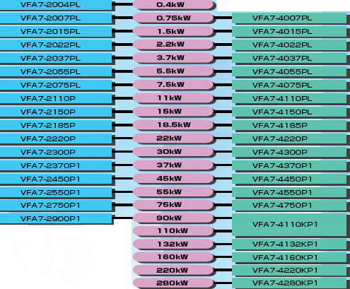

本公司目前有一批VFA7-4150PL(400V/15KW)变频器特价中
一、功率范围
三相400V:0.75KW~280KW(110KW及以上功率含外置直流电抗器)
三相200V:0.4KW~90KW(需订货)
二、特点
