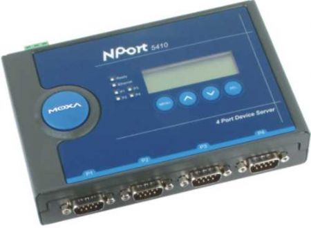

产品名称: 串口设备联网服务器NPORT 5410
型  号: NPort 5430
价  格:
NPort 5430 系列
4串口RS422/485设备联网服务器
串口设备联网产品
全球首创LCM显示RS422/485串口设备联网服务器
具备内建TCP/IP协议和所有您会需要的操作模式
轻松安装和配置—您最理想最适合的随插即用设备联网服务器
概述
最多可让4个RS422/485串口设备立即联网
NPort 5400系列的基本功能是把您现有的串口设备联让您可以轻松方便的将串口设备连接到以太网络。不但保证您现有的硬件资源,更保证您未来的网络扩充的可能性。另外,NPort 5400系列可以轻松的在串口和以太网络之间进行双向的资料传输,让您可以同时达到集中管理串口设备,和在网络中分散管理主机的目的。
简单易用的串口设备联网服务器
内建人性化的LCM显示屏,可显示所有的状态信息,且包含4个可输入信息且选择操作模式的按钮,让您可以轻松设置包括IP地址,子网掩码,和网关的服务器资料,您甚至可以监控服务器或资料收发的状态,无需其他PC设备来完成安装的动作。
Real COM/TTY Port
NPort 5400系列的功能就像附加在Windows主机的多串口卡,并且带有TCP/IP网络。通过NPort的Real COMM/TTY驱动模式,Windows操作系统将会认定NPort5400系列产品的串口为Real Com口,LINUX操作系统则会将其定义为Real TTY口。因此,NPort 5400具备基本的传输/接收资料,RTS,CTS,DTR,DSR,和DCD(输入)控制信号的功能。
可依不同的操作模式设置的独立的串口
不同的串口可选择不同的操作模式,真正实现了多功的操作模式。NPort 5400系列产品非常适用于连接需透过TCP/IP网络进行远程数据读取,资料处理和数据多点传输等工作的不同设备。例如,您可以NPort5400系列的port1设置为驱动程序模式,port2设为TCP Server模式,而port3,port4则设为TCP Client模式。
特点
简单易用的LCM(Liquid Crystal Moudle)界面,可用于设置IP地址
自动检测10/100Mbps Ethernet 网络
4个具备RS422/485界面的串口
支持 TCP Server,TCP client,UDP,和驱动程序模式
支持 Web,telnet,和serial console
支持 SNMP MIB-II网络协议
NPort 5430I具备2KV隔离保护
规格
LAN
以太网
10/100 Mbps, RJ45
保护
内嵌1.5 KV电磁隔离
串口介面
介面
RS-422/485
串口数
4
串口类型
Terminal Block
信号
RS-422: Tx+, Tx-, Rx+, Rx-, GND
4-wire RS-485: Tx+, Tx-, Rx+, Rx-, GND
2-wire RS-485: Data+, Data-, GND
串口线保护
所有信号15 KV ESD
NPort 5430I有2 KV隔离
电源线保护
4 KV Burst (EFT), EN61000-4-4
2 KV Surge (EFT), EN61000-4-5
RS-485 数据流向
享有专利保护的数据流向自动控制 (ADDC™)
内嵌功能
HMI
具备4个按键的LCM显示屏
Buzzer
内嵌蜂鸣器
Real-Time Clock
内嵌实时时钟
Watch Dog Timer
内嵌看门狗计时器
串口通讯参数
校对
None, Even, Odd, Space, Mark
数据位
5, 6, 7, 8
停止位
1, 1.5, 2
流控
RTS/CTS, XON/XOFF
速率
50 bps 至 921.6 Kbps
软件功能
协议
ICMP, IP, TCP, UDP, DHCP, BOOTP, Telnet, DNS, SNMP, HTTP, SMTP, SNTP
使用平台
Windows 95/98/ME/NT/2000/XP
Real COM/TTY 驱动程序
Windows 95/98/ME/NT/2000/XP/2003 Real COM 驱动程序, Linux real tty 驱动程序
配置
Web 浏览器, Telnet Console, 或者 Windows 使用平台
电源需求
电源输入
12 至 48 VDC
电源输出
NPort 5430: 380 mA @ 12V (最大)
NPort 5430I: 600 mA @ 12V (最大)
机械
材料
SECC 金属l (0.8 mm)
尺寸(W x D x H)
176 x 103 x 33 mm (含 ears)
158 x 103 x 33 mm (无 ears)
重量
0.5 kg (1.10 lb)
环境
操作温度
0 至 55°C (32 至 131°F), 5 至 95% RH
储存温度
-20 至 70°C (-4 至 158°F), 5 至 95% RH
安规认证
保修
5年
EMC
FCC Class A, CE Class A
安全
UL, CUL, TÜV
订购资讯
NPort 5430
4-Port RS422/485 串口设备联网服务器
NPort 5430I
4-Port RS422/485 串口设备联网服务器, 2 KV 隔离保护
以上产品提供:
  • 4-port串口设备联网服务器
  • 快速安装指南
  • NPort 文件与软件CD
    选购配件
    DK-35A
    导轨安装工具 (35 mm)
