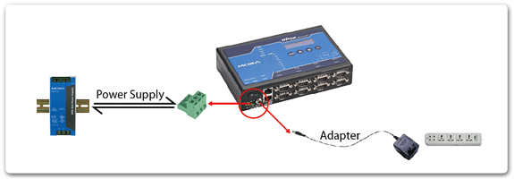

便利的电源输入
NPort 5650-8-DT可通过终端端子或Power Jack进行电源输入。用户可以直接将终端段子连接至DC电源,也可使用Power Jack通过电源适配器连接至AC电源。
