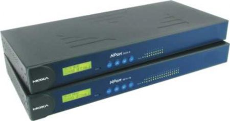

全球首创LCM显示串口设备联网服务器
具备内建TCP/IP协议和所有您会需要的操作模式
轻松安装和配置—您最理想最适合的随插即用设备联网服务器
概述
最多可让16个RS232串口设备联网
NPort 5610系列提供简单方便的联网方式,不但可以保证现有的硬件资源,更确保未来网络的扩充可能性。通过简单的设置,就可以将现有的串口设备立即联网。再者NPort 5610可以在串口和以太网络界面之间轻易的执行双向数据传输。使用NPort 5610,让您可以达到同时集中管理串口设备,和于网络中分散管理主机的目的。
19寸机架式设备联网服务器
NPort 5610具有专业的外壳设计,除了前面板上有所有的串口的Tx/Rx 状态LED显示,后面板上则有8/16口RS-232 RJ45接线口。这项特点让NPort 5610适用于标准19寸机架安装,简化了操作,维护,和管理的工作。
Real COM/TTY端口
在安装完随机所带的NPort 5610的real COM/tty驱动程序后,NPort 5610上的串口会被Windows操作系统视为Real COM端口,或被Linux操作系统视为tty端口。NPort系列提供基本的传输/接收数据功能,以及RTS,CTS,DTR,DSR,和 DSD等控制信号功能。
LED 显示器
连接头上的系统LED、串口Tx/Rx LED、以及以太网络LED显示器让现场工程师能够快速的分析问题所在,并且让监控的动作变的简单、轻松。NPort 5610的LED显示器不仅能够显示目前系统和网络的状态,也能协助现场工程师监控所连接串口设备的状态。
特点
简单易用的LCM(Liquid Crystal Module)显示操作界面,可用于设置IP地址
标准19寸机架式安装
自动检测10/100Mbps Ethernet界面
16/8个RS-232串口
所有端口皆有突波保护功能(15KV ESD)
支持TCP Server,TCP Client,UDP,和Real COM模模式
支持web与telnet console
支持SNMP MIB-II网管功能
