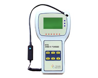

点击看-SF6气体检漏仪COP35-大图
产品名称: SF6气体检漏仪COP35
型  号: COP35
品  牌: 三昌
COP35型高精度SF6气体检漏仪是测量气体泄漏的新一代产品,它具有灵敏度高、稳定性好、响应速度快、操作简便、移动范围大,可迅速、准确的定性和定量检测SF6断路器和GIS的泄漏点及年泄漏率。
本仪器十分适合于SF6高压开关厂、供电部门、安装检修单位和电力试验研究所使用。
主要特点:
1、仪器采用进口传感器,开机后自动搜索环境浓度,给出相应的环境浓度,防止误报警。
2、灵敏度高:超级感应,对细微的卤素气体有响应,可检每年3g以上气体泄漏量。
3、准确度高:仪器采用先进的校验方法校验,给出高准确度的校准线,提高了SF6检漏结果的可信度和定量检漏的精度。
4、显示直观,声光报警:采用汉显液晶,显示当时环境浓度,当时测量值,锁定泄漏最大值。当有SF6存在时,仪器发出声光报警。
5、反应速度快,恢复时间短:采用新型电路结构,使仪器的反应速度加快,恢复时间缩短,这极大地方便了现场检测。
6、使用时间长:使用时间可达5小时,十分适合于现场,SF6高压开关厂和研究所使用。
技术指标:
1、最小检测值:1ppm(×10-6体积比)
2、检测范围:1~1000ppm(×10-6体积比)
3、响应时间:<1秒       4、恢复时间:<10秒
5、示值误差:≤±3%     6、重复性:≤1%
7、指示方式:汉字显示和声光讯号
8、探枪检测长度:手持式(3米)
9、连续工作时间:5小时
10、仪器电源:可充电镍氢电池,交直流两用
11、使用环境:温度:-5℃~+45℃   相对湿度:≤85%
12、整机重量:2公斤
13、体积:长×宽×高=400mm×230mm×90mm
