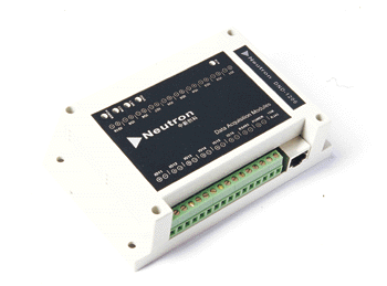

产品名称: 点对点以太网IO模块
型  号: DND0808
价  格:
产品设计说明
DND0808数据采集模块(以下简称DND0808模块)是我公司针对各种应用场合,研发的通用数据采集模块,广泛应用于消防、供水、石化、环保、智能建筑等各个行业,为大多数系统集成商和自动化公司、研究所采用,是一种具有极高性格比、稳定可靠的数采模块。
DND0808模块可以单独使用,也可以成对使用将物理信号转换为网络信号进行传输,然后再还原成物理信号。DND0808支持MODBUS等各种标准规约,也可以根据用户需要订做规约。
1 功能特点
l        8路开关量输入,8路继电器输出
l        1个标准485通信口,支持MODBUS或其它规约,扩展更加容易。
l        1个以太口,支持ModBus/TCP协议,可同时支持8个连接
l        嵌入式技术,支持Java,web方式浏览
l        贴片安装,可靠性高,抗干扰能力强。
l        卡式导轨或螺丝固定,现场安装更加便
l        9-36V宽电压输入
2  开关量输入
容量:      8路/模块
额定输入:  DRY、WET可选,TTL 5V输入
功率消耗:  <1mA
输入方式:  光耦隔离
数字量输出:8路,继电器输出,240VAC/10A,28VDC/10A
接口方式: RS485接口,10BaseT接口
规约:     MODBUS/RTU,MODBUS/TCP规约或者其他规约
安装方式:  卡式导轨安装或者底部螺丝固定
温度范围:  -40℃~ 85℃
存贮温度:  -50℃~100℃
相对湿度:   <85%(20±5℃条件)
大气压力:   86~108Kpa
安装尺寸:   143×90×93mm
电    源:直流 24V ± 30 %
功    耗:   小于1W
工作环境:无爆炸,无腐蚀性气体及导电尘埃, 无严重霉菌存在,无剧烈振动,无冲击源;如果需要在此类环境下工作,请采取相应的防护措施。
