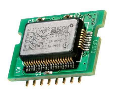

点击看-CRS10 数字角速率陀螺仪-大图
产品名称: CRS10 数字角速率陀螺仪
型  号: CRS10
价  格: 4800.00
品  牌: CRS
名 称: CRS10 数字角速率陀螺仪
品 牌: Silicon Sensing
型 号: CRS10
简 介: 该全新大批量生产的产品使用最新数字硅MEMS技术,适用于所有应用。角速率传感器使用在无固定参考点而需要转速感应的时候。传感器的初始输出通过一个数字SPI母线端口,以1kHz提供速率信息。同时为了最大灵活性,特别从数字陀螺信息中提供了一个模拟端口。
下 载: CRS10
高性能动态感应,全面错误测试覆盖,甚至包括剧烈冲击振动测试。不论您的应用是什么,独特的专利硅环技术将在任何时间和温度提供先进和稳定的性能,克服了简易电波和转动音叉传感器遭遇的安装灵敏度问题。
特点
l          数字模拟输出
l          用户配置速率范围和带宽
l          高操作温度
l          优越全温性能
l          漂移重复性佳
l          重量轻,体积小
l          高集成性-全面校准覆盖
l          可进行表面支架安装
规格
规格(典型数据)
 模拟
 数字
角速率范围
 ±75o/s 默认*
 ±300o/s  固定
输出
 比例公制
 SPI bus
比例因子
典型
 24mV/ o/s 默认*
 32bits/ o/s 固定
初始精度
 <±4%
 <±1%
全温变化
 <±2.25%
 <±2%
非线性度
 全范围<0.15%
漂移
设置限制
 <±0.5 o/s
 <±0.3 o/s
全温变化
 <±2.5 o/s
 <±2 o/s
比例公制错误
 <±1 o/s
 N/A
漂移vs时间
 <±0.1 o/s (t>500ms-t<5s)
<±0.1 o/s (t>5s)
G灵敏度
 <±0.1 o/s/g 任意轴
带宽
 <75 Hz (-3dB) 默认*
静态噪声
 <1 o/s rms(宽带)
温度
 -40 - +125℃
线性加速度
 <100g
冲击
 100g
震动
 9g rms (20Hz-2kHz, 随机)
横轴灵敏度
 <2.5%
重量
 <10g
电源电压
 +4.75-+5.25V
电源电流
 <60mA (稳态)
噪声和脉动
 <15mV rms (DC – 100Hz)
启动时间
 <0.5s
RoHS一致性
 是
关 键 词:CRS10 陀螺仪
公司名称: 北京星网宇达股份有限公司
联 系 人: 李世昌
电  话: 010 88893232-834
传  真: 010-88893232-827
地  址: (北京市)北京市海淀区远大路金源时代商务中心2号楼A座12D
邮  编: 100097
主  页: http://www.3dgps.com.cn
