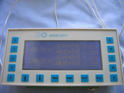

JMDM-2011集成多功能人机界面控制器一体机 塑料机械印刷专用的人机界面
一、产品描述
1、JMDM-2011简介
   深圳市精敏数字机器有限公司基于多年的工业控制行业经验,自主研发的JMDM-2011产品是一种集成多功能型人机界面和单片机控制器一体机,是目前业内一款经过多年大规模成熟的工业应用、具有抗强干扰能力、功能强大、稳定可靠的工业控制器,可用作步进/伺服电机控制器、电机转速控制器、温度、湿度、电压、电流、压力模拟信号检测控制器、编码器位置检测控制器等等。
   它硬件采用具有高性能、工业级别的进口单片机芯片、部件,和专业的稳定性、抗干扰电路设计,软件采用C语言或汇编语言编程,具有良好的可扩展性,可实现多种功能,带有液晶屏人机交互界面,可通过界面上的薄膜轻触开关在线设置参数,适用于各种强电磁、高频干扰等环境恶劣的工业场合,可以实时地实现高精度、高速的定位、定时、速度控制,或模拟信号检测、位置检测控制,具有极高的性价比。JMDM-2011工业控制器以稳定可靠、高性价比和优异的性能表现极大地提高了客户的生产效率和经济效益。

开机界面有机械制造商公司名及联系方式,为贵公司免费打广告,让生意旺起来!滚轮冲床送料机控制系统运行界面显示“设定送料长度,产量计数,状态,段数”其中“设定送料长度”指送料系统正在送料的长度,“产量计数”指送料完成的产品数量,状态指系统正在运行的状态,有“运行”“停止”“手动”三种,段数指系统正在运行的送料段数。
