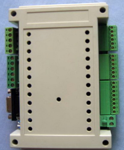

产品名称: 4路模拟量,20路数字量单片机控制器
型  号: JMDM-20DIO4AIO
价  格:
品  牌: 624
20路数字量,3路模拟量输入,1路模拟量输出的控制器
特性:
   一.8位高性能单片机作为主控制芯片,六倍于普通单片机的速度;
   二.主电源采用9V交流电,也可以采用12V直流电;
   三:12路光电隔离数字量输入,NPN输入型式,输入电流为10mA;
   四:8路光电隔离数字量输出,其中有四路是继电器隔离输出,可以直接接220V工作电压,最大输出电流为4A;另外四路是光电隔离       晶体管输出,用于高频场合,最大输出电流为1A,可以控制步进电机和伺服电机,输出频率可以达到40KHz,也可作为PWM应用;
   五:12路光电隔离数字量输入中有两路可作中断源用于计数;
   六:有三路AD(模拟量)输入,采样精度是8位,采样范围是(0-5V)或(0-5V);
   七:有一路DA(模拟量)输出,DA转化精度是8位,输出电压范围是(0-5V);
   八:系统采用光电隔离和启用内部看门狗及严格的高频滤除特性,使系统  工作稳定可靠,无死机现象;
   九:控制器有一路标准的RS232串口通信接口,可以与电脑等上位软件通信,也可以多个控制器之间联机工作;
   十:控制器有512字节的数据存储器,可以用来保存参数等数据,断电数据不丢失;
   十一:紧凑型机壳?,控制器机壳尺寸:145mmX100mm,可用螺钉安装或导轨安装;
   十二:可直接通过RS232接口下载程序,无需烧录器,使程序修改,升级方便;
规格:
    一:工作温度:-10~65°C;
   二:储存温度:-20+80°C;
   三:湿度:5~95%?无凝结;
   四:功耗(无外部设备):+12V@?0.5A(典型值);
用途:
   -:可用于各种二十个点以内的控制系统,可控制气缸,电磁阀,继电器,步进电机,可外接光电式,电容式,电感式,霍尔式等各种传感器;
   二:可用于替代二十点以内的PLC用于各种控制场合(如各种机器控制)。
三:可用于模拟量输出或模拟量检测的应用场合;
   四:可用于单片机学习和试验。
JMDM-20DIO4AIO正面图
JMDM-20DIO4AIO侧面图
