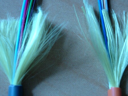

产品名称: 光纤传输之室内束装多模光缆
型  号: 室内
价  格:
品  牌: NEWCONT
GJFJV多芯光缆的结构是在多根单模或多模紧套光纤外均匀施放起加强作用的多股芳纶纱,再挤制阻燃外护套而成。通过选择优质光纤,使用专用设备,配合精密模具,并合理设计芳纶纱股数和张力,使产品的各项性能指标均优于相关国家标准的要求。
产品特点:
    在加工中选用线性好,出胶量小的螺杆及调节挤塑机真空度的大小,加工紧套光纤,保证了光缆中的紧套光纤外径均匀,剥离性好;
  • 用于室内的产品对阻燃性能要求很高,为达到此要求,采用阻燃性能良好的护套材料;
  • 由于采用专用的加工设备,优质的材料及优化工艺,使产品的附加衰减小;
  • 紧套光纤在紧套前经过严格筛选,确保光纤的几何尺寸及传输性能满足用户需要。
光缆芯数
光缆直径
光缆重量
允许拉伸力
允许压扁力
(mm)
(kg/km)
长期/短期(N)
长期/短期(N/10cm)
4
4.8
18.4
200/600
200/1000
6
5.2
22.0
200/600
200/1000
8
5.6
24.0
200/600
200/1000
10
5.9
27.0
200/600
200/1000
12
6.3
31.0
200/600
200/1000
