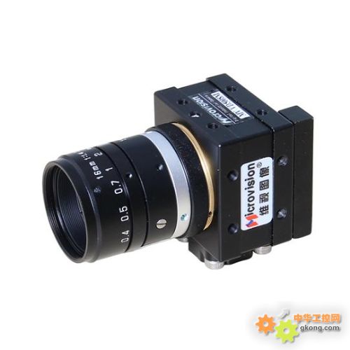

点击看-工业相机、数字相机、工业数字相机,工业摄像机-大图
产品名称: 工业相机、数字相机、工业数字相机,工业摄像机
型  号: MV-VD
品  牌: microvision 维视图像
MV-VD系列工业数字相机
【产品简介】
MV-VD系列工业数字相机是专门针对需要高图像质量、高速图像输出和合理的价格的应用领域设计的,选用了最新的高端CMOS芯片,信噪比大于60dB,可以满足工业场合对图像质量的苛求。MV-VD系列工业数字相机提供全帧快门,不需机械快门即可抓拍高速运动图像,且图像不会变形、不失真,它同时具有AOI功能,在不需要很高的分辨率的场合,帧频可以在原来的基础上大幅提高。
MV-VD系列工业数字相机广泛应用于高速工业生产在线检测,用于制药、印刷、电子、电气制造、集成电路等更高要求的行业。MV-VD系列工业数字相机适用高分辨率1280*1024和高速80-500F/秒高速在线检测,可以应用在半导体检测、印制板检测、印刷质量检测、食品饮料检测、半导体和元件的质量检测等机器视觉领域,几乎涵盖了所有的工业高速图像检测领域。
产品特点
1、USB2.0输出,无中继数据传输5米,加中继可达20米
2、10Bit,8Bit数据格式可选
3、计算机可以编程控制曝光时间、亮度、增益等参数
4、图像窗口无级缩放,带有外触发输入,带有闪光灯控制输出
5、 提供支持VC,VB ,BC,DELPHI的SDK,方便用户做二次开发;
【规格型号和性能列表】
规格型号
MV-VD036SM
MV-VD036SC
MV-VD048SM
MV-VD130SM
最高分辨率
752 x 480
752 x 480
800 x 600
1280 x 1024
传感器类型
逐行扫描CMOS
象素尺寸
9.9μm X 9.9μm
9.9μm X 9.9μm
6.7 µm x 6.7 µm
6.7 µm x 6.7 µm
光学尺寸
1/3
1/3
2/3”
2/3”
帧频
60fps@752×480
45fps@752×480
75fps@800 x 600
100fps@640 x 480
300fps@256 x 256
25fps@1280 x1024
30fps@1024 x 1024
颜色输出
   黑白
Bayer彩色
Bayer彩色
Bayer彩色
采样精度
10bit
快门种类
全帧快门
信噪比
64dB
动态范围
线形64dB,非线形可达90dB
灵敏度
3.2 v/Lux-sec
同步方式
外同步
镜头接口
C口或CS口
供电要求
5V(USB接口供电)
12V(外部供电)
外形尺寸
64×64×31
