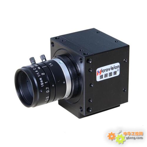

产品名称: 工业数字摄像机,数字摄像机,工业摄像机,工业相机
型  号: MV- USB2.0
品  牌: microvision 维视图像
MV- USBⅡ系列高分辨率工业数字摄像机
【产品简介】
MV-USBⅡ系列彩色/黑白工业数字摄像机是一款高性能工业检测专用工业数字摄像机,具有高分辨率、高精度、高清晰度、色彩还原好、低噪声等特点,工业数字摄像机采用了USB2.0标准接口,安装使用方便,非常适合室内外各种工业检测应用。国外同档次产品相比,有明显的价格优势,因此对于选择使用高性价比解决方案的顾客,这是一种从模拟到数字升级的上佳选择彩色数字摄像机。
    MV-USBⅡ系列彩色/黑白工业数字摄像机可通过外部信号触发采集或连续采集,可应用于文字识别、显微图像、医学图像采集、证件制作、文档电子化,工业测量、工业检测、PCB检测、半导体及元器件检测等机器人视觉等领域。
产品特点
1、USB2.0输出,无中继数据传输5米,加中继可达20米
2、 计算机可以编程控制曝光时间、亮度、增益等参数,
3、图像窗口无级缩放,带有外触发输入,带有闪光灯控制输出
4、可采用计算机12V供电或者外接12V电源,功耗小,连线方便
5、Win2000/XP环境下的开发工具及演示程序,支持VC、VB、C++Builder、Delphi SDK。
6、可进行大窗口采集小窗口预览或者小窗口采集大窗口预览。
【规格型号和性能列表】
型号
MV-130UM
MV-130UC
MV-200UC
MV-300UC
最高分辨率
1280×1024
1280×1024
1600×1200
2048×1536
像象素尺寸
5.2um×5.2um
5.2um×5.2um
4.2um×4.2um
3.2um×3.2um
传感器类型
Progress scan CMOS
光学尺寸
1/1.8"
输出颜色
黑白
Bayer彩色
Bayer彩色
Bayer彩色
数据位数
10选8
红绿蓝各10选8
红绿蓝各10选8
红绿蓝各10选8
帧率
10fps@1280×1024
30fps@640×480
8fps@1600×1200
25fps@800×600
30fps@640×480
5fps@2048×1536
25fps@800×600
30fps@640×480
清晰度
750线
850线
900线
信噪比
>45dB
>42dB
>42dB
动态范围
60dB
60dB
60dB
敏感度
1.8V@550nm/lux/S
1.2V@550nm/lux/S
1.0V@550nm/lux/S
曝光方式
ERS
ERS
ERS + Snapshot
同步方式
外触发或连续采集
输出方式
USB 2.0
可编程控制
图像尺寸、亮度、增益、帧率、曝光时间
镜头接口
CS口或C口
功耗 供电要求
<2.25W   5V
外形尺寸净重
45mm×50mm×39mm/<120g
