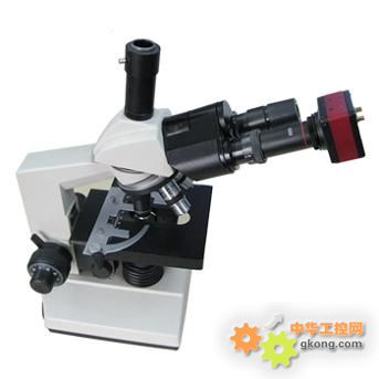

点击看-高清数字工业相机 ,工业相机,工业数字相机-大图
产品名称: 高清数字工业相机 ,工业相机,工业数字相机
型  号: MV-DC
品  牌: microvision 维视图像
MV-DC系列高清数字工业相机
【产品简介】
MV-DC系列高清数字工业相机是Microvision公司的一款高性能性价比极高的工业数字摄像机,具有高分辨率、高精度、高清晰度、色彩还原好、低噪声等特点,工业数字摄像机采用了USB2.0标准接口,安装使用方便,非常适合各种高清图像采集的要求,可以取代原来的模拟CCD相机和图像采集卡采集图像的方式,是高清图像采集理想的解决方案。
MV-DC系列高清数字工业相机与国外同档次产品相比,有明显的价格优势,因此对于选择使用高性价比解决方案的顾客,这是一种从模拟到数字升级的上佳选择彩色数字摄像机。适用于于文字识别、显微图像及医学图像采集、证件制作、生物识别、文档电子化等众多领域。
【产品特点】
1、MV-DC系列数字工业相机具有分辨率高、图像质量好,分辨率可达2048*1536、1600*1200、1280*1024
2、USB2.0输出,清晰度高、色彩还原性好,图像稳定,
3、图像窗口无级缩放, 曝光时间可控, 采用5V供电,功耗小,连线简单,
4、可进行大窗口采集小窗口预览或者小窗口采集大窗口预览。
5、所有摄像机均经过长时间测试,体积小,安装方便,标准镜头接口(CS及C口)
6、Win9X / Me / 2000 / XP、环境下的开发工具及演示程序,支持VC、VB、Delphi SDK。
