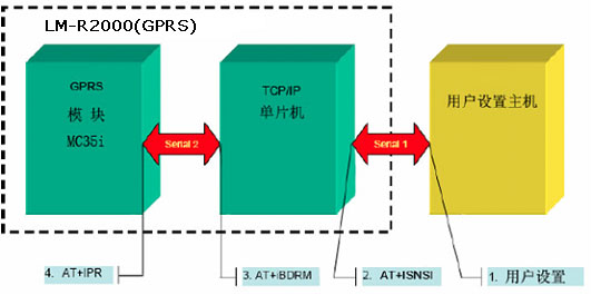

      LM-R2000是一款内嵌TCP/IP协议栈的GPRS Modem,由包括IP模块的单片机系统和GPRS模块两部分组成。GPRS模块采用工业级的SIEMENS MC35i,兼容MC35i的所有AT命令集;LM-R2000内嵌TCP/IP协议栈,软件接口为AT+I命令集,两个模块相对独立,但所有的标准AT命令均可通过IP模块透明方式传给GPRS模块。
LM-R2000为用户提供一条高速、永远在线、透明数据传输通道,作为一种新的数据传输终端,几乎所有中低速率的数据传输业务都可以使用。如城市配电网络自动化、自来水、煤气管道自动化、商业POS机、INTERNET接入、个人信息、股票信息、金融、交通、公安等。
