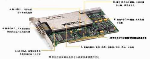

  M 系列 DAQ 产品是 NI 新一代的多功能数据采集设备,具有重新设计的革新性架构,为 DAQ 硬件功能建立了新的标准。除了集成许多高级商业化科技,经过重新设计的M 系列设备在性能、精度和 I/O 通道容量方面也有了显著的改善。
A. 用于全面定时和触发控制的 NI-STC  2
  NI-STC  2 的定时和控制器 ASIC 能进行高速数字 I/O 和计数器 / 定时器操作,为所有的 I/O 操作提供专门的DMA数据高速通路,并具有灵活的强大定时和触发功能。
B. 用于多通道精确扫描的 NI-PGIA  2
  新的NI-PGIA  2测量和仪器级放大器为降低噪声和稳定时间做了优化。如果放大器在 A/D转换时不稳定,就无法达到最高的数字化精度。NI-PGIA  2 确保稳定时间低于 1  µs 同时精确度在 ± 1  LSB 之间,从而进一步确保您的测量精确度。
C.  4 倍更高精度的自校准
  NI所有多功能DAQ产品都包括精确的电压校准参数。M系列产品现在采用NI-MCal技术,它能在所有输入范围内进行校准并弥补非线性特性;M 系列平台和其它系列 DAQ 产品相比,其精度提高了 4 倍多。利用板载的校准电路和简单的软件调用可以最大限度地减少由于温度和时间而造成的误  差。欲得到更多的信息,请访问 ni.com/calibration。
D. 高达 18 位的分辨率
  采用 M 系列设备的 18 位的分辨率,您能检测的最小电压变化量是 16 位设备的 1/4,12 位设备的 1/64。这些18 位的设备还具备可编程低通滤波器,它能过滤会被数字化的高频噪声。
E.  6 个 DMA 通道可提高数据吞吐量
NI-STC  2 也有 6 个 I/O 操作的专用 DMA 通道,能同时运行多个操作,从而极大地提高执行速度和数据传输速率。F. 数字线保护和计数器 / 定时器滤波器M 系列产品具备数字线保护和计数器 / 定时器防波动滤波器,这对于工业和控制应用是非常重要的。数字线有过压,低压和过流保护,能防止电压或电流对设备和 PC 造成损害。计数器 / 定时器线有输入滤波器,可消除常出现于工业继电器和开关的数字化波动。
G. 尖端的模拟 / 数字(A/D)和数字 / 模拟(D/A)转换器
  NI 的多功能设备采用领先厂商提供的最新的、现有商业化的 A/D 和 D/A 转换器。
  M 系列 DAQ 设备能提供 Windows、Linux 和 Mac  OS  X 系统的驱动支持。NI-STC  2、NI-MCal 和 NI-PGIA  2 技术为插入式 DAQ 设备提供了前所未有的新特性,M 系列产品可以和 NI  LabVIEW以及 NI-DAQmx测量驱动服务软件无缝
地结合,从而能提供更高的性能,更高的价值和更多的 I/O。
