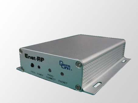

产品介绍
  Enet-RP串口以太网协议转换器可以将传统的RS-232设备,转换成具有以太网接口的设备,并连接到以太网网络上。Enet-RP内嵌我公司自主开发的TCP/IP协议栈,其金属外壳,增加了抗干扰能力。
特点
  • 安防及工业自动化等领域专用的通信协议转换器,能够实现大流量、长时间、不间断的数据通信。
  • 支持TCP/IP、UDP、ARP、ICMP、TELNET等协议。
  • 多种流量控制方式,软流量控制XON/XOFF,硬流量控制RTS/CTS,DTR/DSR。
  • 串口数据多种分段方式:1460字节限定/数据定界符/超时发送。
  • 电源启动后,可以自动进行网络连接。
  • 串口状态线变化时,能够智能地进行网络的连接和关闭。
  • 输入输出缓冲采用大容量的环形缓冲区机制,保证产品的全双工通信。
  • 支持虚拟串口功能(适用于Win2000/XP)。
  • 根据客户的特殊要求,升级固件程序。
  • 网络自适应。

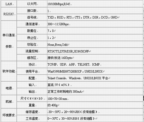

性能参数
