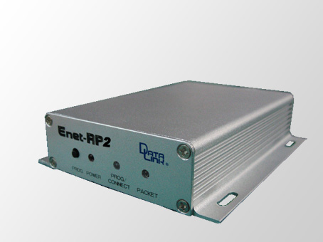

产品名称: DATALINK出品的高品质以太网协议转换器 ENET-RP2
型  号: ENET-RP2
品  牌: 日本DATALINK
产品介绍
  近几年来,以太网/互联网等网络架构已逐渐在自动化产业内被广泛地采用,取代传统的串口通信而成为自动化系统通信的主流。在这种趋势下,Enet-RP2以太网协议转换器就是可以将传统的RS-232C设备,转换成具有以太网接口设备,并连接到以太网网络上。Enet-RP2将2台具有RS232C接口的设备直接连接到以太网的通信串口服务器。
特点
  • Enet-RP2内嵌我公司自主开发得TCP/IP协议栈,可以将2台RS232C设备连接到以太网。
  • 以太网侧采用一个10/100BASE(自适应)以太网接口,支持TCP/IP、UDP、ARP、TELNET、ICMP等多种网络协议,支持客户端/服务端操作模式。
  • RS232C侧采用2个Dsub9孔型插座,通信速率最大可达到115200bps。每一串行通道可分别设定通信条件。
  • 可以显示连接状态信息,DTR/DSR、CD信号线控制连接/断开。电源接通时TCP/IP自动连接,支持无通信时TCP/IP自动断开等功能。
  • 通信条件/工作条件的设定,可以通过TELNET或者串行通道来进行设定。设定的值将保存在系统的FLASHROM中,启动时按照设定的各种条件通信。
  • 支持虚拟串口工作模式,提供虚拟串口驱动程序。

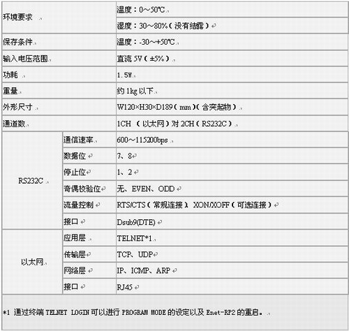

性能参数
