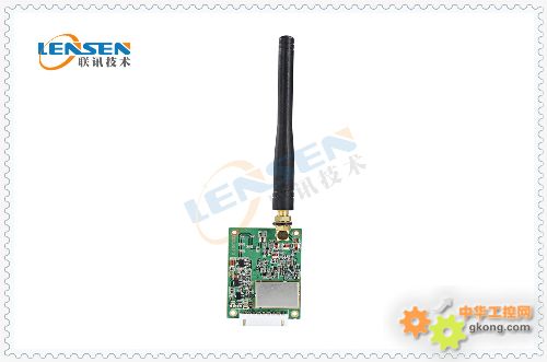

产品名称: 微功率无线数传模块
型  号: KYL-1020L
价  格:
品  牌: KYL
KYL-1020U 无线数传模块
1、KYL-1020U系列无线数传模块主要特点:
  *载波频率:315MHz,433 MHz,868MHz,915MHz 或其它 ISM 频点;
  *多种可选的通讯接口:RS-232/ TTL/ RS-485.
  * 8个通讯信道, 也可根据客户要求扩展;
  * 传输数率: 1200/2400/4800/9600/19200/38400bps可选;
  * 数据格式: 8N1/8E1,也可根据客户要求定制;
  * 收发一体,半双工工作模式;
  * 低功耗,并具有休眠功能;
  * 工作温度: -20℃~+65℃(工业级要求定货时需特殊说明)
  * 天线阻抗:50Ω(标配为SMA 接口,可定制);
  * 符合 EN 300220 and ARIB STD-T67标准.
2、应用领域:
  * 水、电、气等自动抄表系统;
  * 无线遥控,无线电子显示屏、抢答器等;
  * 体育器材、医疗器皿;
  * 无线POS、PDA智能终端,仓储物流,激光枪,条码阅读器;
  * 无线数据传输,工业自动化控制、遥测,智能控制;
  * 点对多点无线组网,工厂车间自动化,无线现场总线,自动化数据采集系统。
3、详细规格:
  * 供电电源: DC 5v or 3.3V;
  * 输出功率: ≤10mW;
  * 接收电流: <25mA;
  * 发射电流: <40mA,
  * 休眠电流: <20uA;
  * 有效传输距离:500m (BER=10-3@9600bps);
  * 外型尺寸: 47mm×26mm×10mm (不包括天线接头 )
