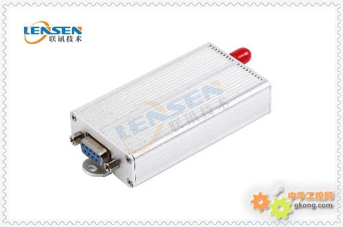

点击看-无线数传模块-大图
产品名称: 无线数传模块
型  号: KYL-320I
价  格:
品  牌: KYL
KYL-320I 外置无线数传模块
