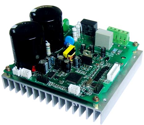

产品介绍:     EDS700是易能电气2007年年底新开发的一种装机型高性能变频器,现已大规模运用在纺织行业横编机械上。
EDS700性能特点
1.   体积小,功能强大,性价比极高。
2.   广泛适用于各类横机控制。
3.   采用空间电压矢量SVPWM控制。
4.   采用独立16段速控制,控制更精确,更便捷。
5.   具有16种可分别设定的加减速控制方式,适应用于复杂多变的应用场合。
6.   电源适应性强,可适应用于电源波动大的农村电网。
7.   采用防雷双保护,更耐用。
8.   零频直流制动采用32位特殊算法,机头可高速平滑的往返运动,精确定位。
9.   内置制动机构,无需外接制电阻。
10.  内置简易PLC功能、摆频功能,适应性更广泛。
11.  内含故障记录功能,查找问题更方便。

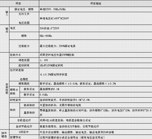

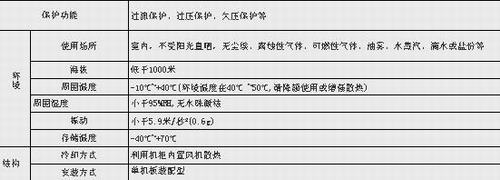

*产品技术指标及规格
