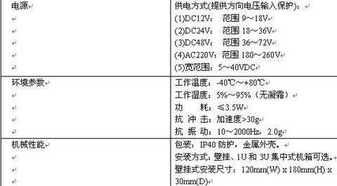

工业级产品,宽温设计,支持多种电源输入,适用于不同应用环境;
权威机构认证,良好的电磁兼容性,抗振动和冲击等;

功耗极低。四光口、8路数据配置的最大功耗仅为3.5瓦;

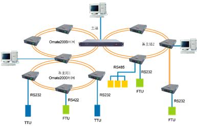

备用主站
    系统支持"手拉手"功能,可以通过拨码或网管软件设置备用主站。当网络出现故障时,有一部分从站和备用主站不能联系到原有主站,则备用主站自动升级为主站,与之相连的从站数据从备用主站输出,而基于IP的网管系统仍然能对整个系统进行管理。当网络故障解除后系统自动恢复。
级联任意站点
    欧迈特公司独创的时钟同步技术,保证网络不会受到时钟抖动的干扰,在一个环网上可以连接任意的站点。
组网灵活可靠
       Omate 2000可组成链型、星型、树型、环型和混合型等多种拓扑结构。其中自愈环方式可提供最佳的故障恢复能力。

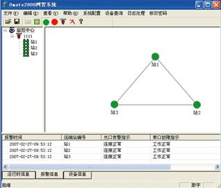

功能强大的网管软件
    Omate 2000网管系统是基于IP的统一网管,由串口代理程序和网管软件二部分组成。提供系统安全、组网、设备配置、告警处理和日志管理等多种功能;
    用户管理:在进入和退出网管系统时,均设置了密码,提高网管系统的安全性;
    拓扑图:网管系统可根据实际网络构建拓扑图,直观反映网络的结构及运行状况;
    多项管理:对系统的所有设备进行查看和配置,系统可建立多个网段,以适应各种复杂系统管理;
    系统日志:对于系统中的操作,如系统报警,用户登陆和退出,系统运行情况等,都有详细记录;
    信息查询:登陆用户可查询系统的使用和运行情况如设备运行情况,告警信息等;

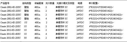

选型信息
选型规则         Omate 20 X  X  - n  D    - p  X / SC
1  2     3           4  5  6
字段1:结构类型:X=0~3    0:壁挂/1:机箱/3:3U集中;
字段2:光纤传输距离:X=1~5   1:20/2:40/3:60/4:80/5:120Km;
字段3:异步串口数:n=1~8  8个RS232,6个RS485,2个RS422 (按配置总和不超过
8路数据);
字段4:光口数量:p=1~4;
字段5:光接口模式:X= S & M & B  S:单模双纤/M:多模双纤/B:单纤双向;
字段6:光接口类型:SC/FC/ST;
说明:
1.需定制产品请根据产品选型规则进行选型
2.用户自定义选型时请注意每项的最大配置量
3.电源可选12/24/48VDC、220VAC、220VDC等

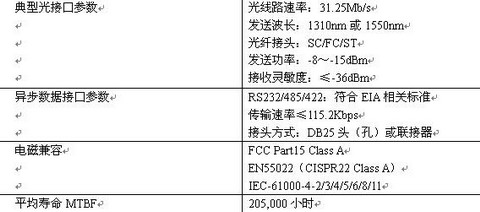

技术指标
关 键 词:Omate 欧迈特 2000
